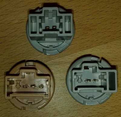

Guck mal hier aus meinen Jazz Heckleuchten. Die haben alle andere Buchsen, sind aber alle T20 Sockel mit W21W, WY21W und W21/5W (4-Faden) Leuchtmitteln. Daher musst Du erstmal herausfinden welche Du brauchst. Es kann durchaus sein, dass es noch mehr Versionen gibt. Besonders diese "Widerhaken", mit denen die Sockel im Scheinwerfer halten, könnten unterschiedlich positioniert sein.

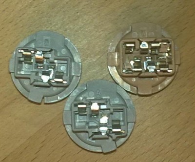

Hier die unterschiedlichen Positionen der Widerhaken/Pins:

Die für den Blinker ist bei mir übrigens die mit dem "A". Beim ersten Bild als die rechts und beim zweiten Bild die unten. Da gehört eine WY21W Blinkerbirne (orange) rein. Ich habe gerade mal getestet. Die Birnen passen auch gar nicht anders rein. Also das "Innendesign" ist auch speziell für jede Birne anders.
